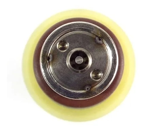

Problema Resolvido: após trocar muitas peças achei aonde estava o problema o bico injector que eu comprei era para o corsa 1.0 alcool, o bico a alcool contem 4 furos grandes , enquanto o gasolina contem somente um furo no meio, esses bicos estão dificeis de achar e nao tem grandes informações na internet, encontrei o bico antigo dele aqui em casa da epoca que meu pai comprou o carro la em 2008 por ai, e da diferença para o bico atual de exemploe estou deixando dois link de imagens desses bicos
bico gasolina: https://images.tcdn.com.br/img/img_prod ... 4578e0.png
bico alcool: https://www.clrparts.com.br/wp-content/ ... /107-3.jpg
