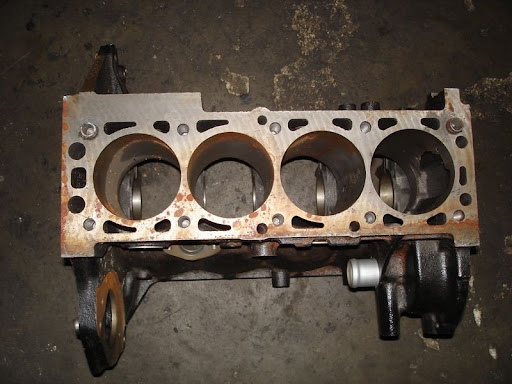

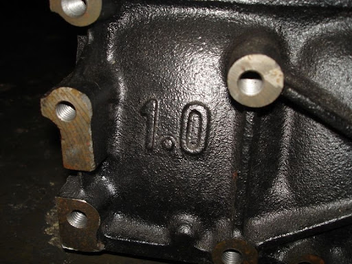

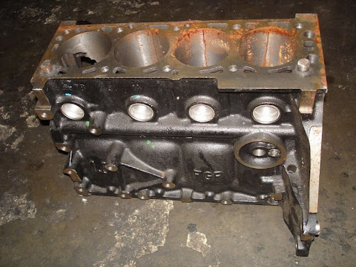

SemControle escreveu:adorei as fotos q o colega postou em outro topico q fechei por ser repetido, dizia ser uma tentativa de abrir 1.0 pra 1.6, ai eu tenho q concordar é muito coisa meu.....
kenpachao escreveu:Imagem
Fotos de uma tentativa de passar um bloco 1.0 para 1.6 litros

Mas para abrir para 1.4 já não precisa roer tanto as camisas, certo?
Relendo o tópico inteiro, falaram ali em cima que os pistões do VHCE é maior que os do VHC. Neste caso, colocaram o vira com menor curso? A R/L do VHCE deve ser melhor que a do motor anterior.
Se os pistões realmente forem maiores, tem que ver se ao abrir a camisa, não vai acontecer a tragédia que virou o bloco postado pelo SemControle
Escort SW GLX 1.8 16V 97/98 - BANHEIRONA -
Mensagens: 26965
então onde abri pra pistao de 1.4 o cara me falou q matou 2 blocos tentando fazer o mesmo depois, agora não sei se virando 1.4 ou 1.6, esse estrago das fotos foi na tentativa de 1.6, mas mesmo assim é pouco material q sobra abrindo pra 1.4....hj considero um risco q não vale a pena...
os pistões de VHCE apresentam uma medida intermediaria entre 1.0 e 1.4, na verdade bem pouco maior q os 1.0, na argentina existe o corsa 1.3, uma boa medida de pistao...
