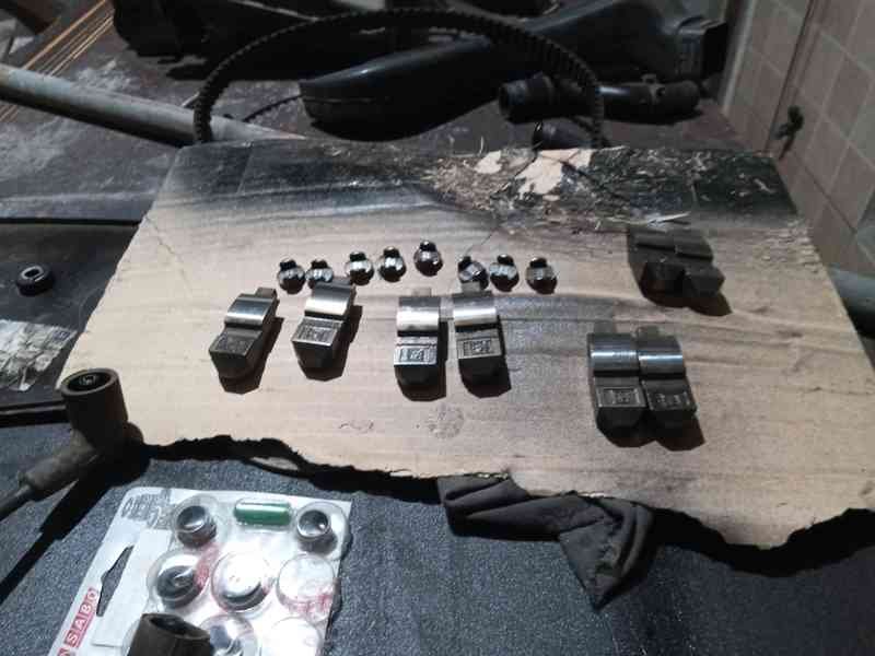

Bom, como tiro de misericórdia, resolvi trocar os retentoras das válvulas... retirei o eixo de comando, balancins, escoras... iniciei a troca pelo Cil 4, mas não me pareceram os causadores do problema...retirei as velas, travei o volante do motor e injetei ar comprimido no lugar das velas...

Não sei se no cabeçote haverá necessidade de alguma troca, pois os balancins aparentam bom estado, mas... só desmontando e conferindo tudo.
