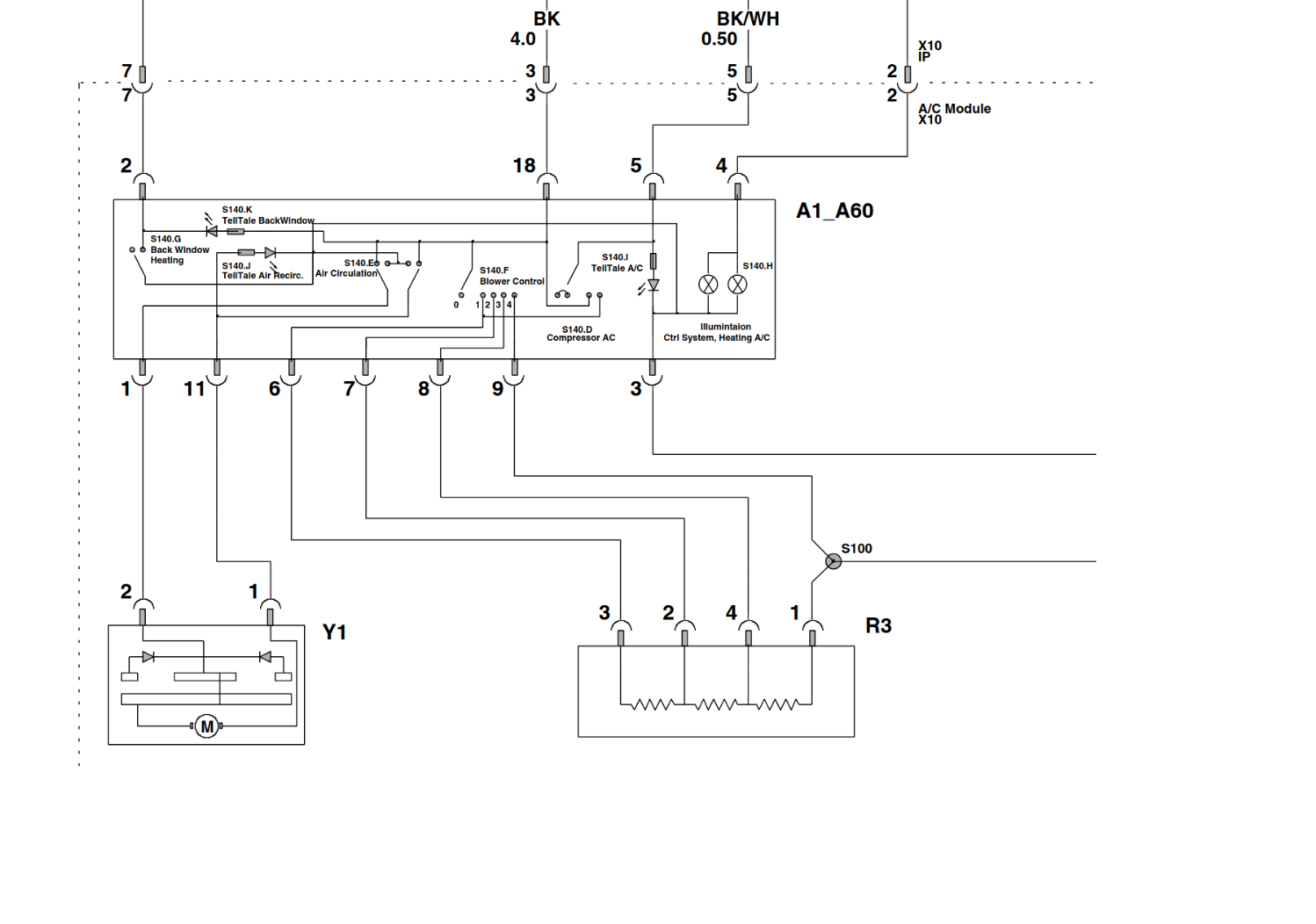

Bom dia senhores. Seguinte: Botão do comando do ar condicionado parou de acender. Naturalmente o ar condicionado parou. O eletricista olhou e disse que todos os relés estão funcionando, fusíveis também. Tem gás no sistema, fizemos uma ligação direta no ar condicionado e o mesmo funcionou. Ja troquei o comando e continua a mesma coisa. Alguém poderia me ajudar com uma luz? Alguém sabe a pinagem do chicote do comando? Estou ficando sem opções...

Minha praia é Corsa B, mas vou dar um pitaco sobre a pinagem
Página 44, Veículo 2006 sem BCM, do indecoroso Diagramas Elétricos Corsa C 8a. Edição (em https://branchpecachev.s3-sa-east-1.ama ... tricos.pdf):
O led está em S140.i TellTale A/C
