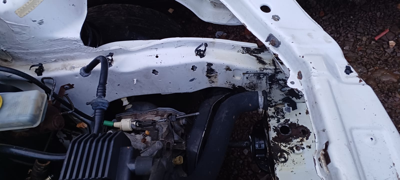

Segue mais umas imagens da Dona Encrenca, a qual ficou com apenas o motor no lugar pelo fato do elevador ja estar ocupado.
Maldita longarina que teremos que alterar
A outra
A outra

Como havia comentado no capitulo anterior, revisei o alternado. Eu mesmo desmontei e troquei os rolamento.
Acredito que em algum momento uma mangueira hidraulica rompeu ou vazou e acabou encharcando o o alternado de oleo. Olha foi um desafio limpar. Não ficou 100% limpo mas melhorou bastante. Agora resta saber se funciona.
A ideia para esta semana é montar o motor e fazer ela funcionar. Depois levar ela pra casa e na garagem fazer o restante das alterações e funcionamento do ar condicionado e restante da eletrica.
Uma pergunta para quem ja fez esta alteração (imagino que deve ter um topico sobre mas se alguem que tiver a resposta pronta facilita), quanto a alteração de 1 para 4 bicos, para a parte eletrica funcionar, preciso apenas altera o chicote do lado direito e o modulo? O restante do chicote posso usar o mesmo?
Pois como explicado acima, a ideia é levar ela rodando ate na minha casa ( que fica a poucas quadras) e la finalizar a alteração da eletrica e afins.
Por hoje é isso!
