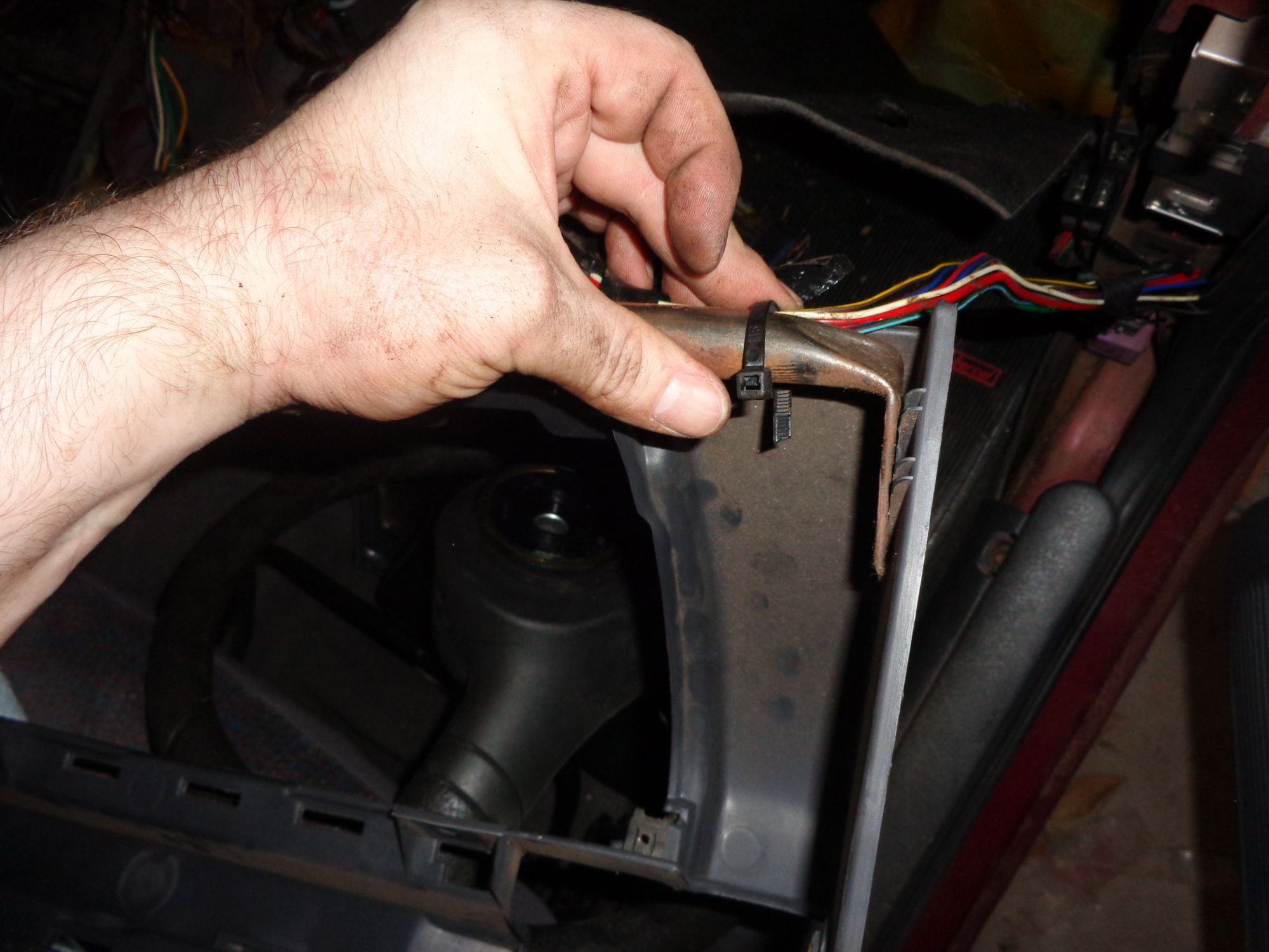

Não custa nada identificar os fios, fotos, etiquetas, anotações, tudo serve.
Vale a pena anotar cada pecinha/parafuso/acabamento para não se perder na montagem:
Identificar cada detalhe pra montar tudo como antes:

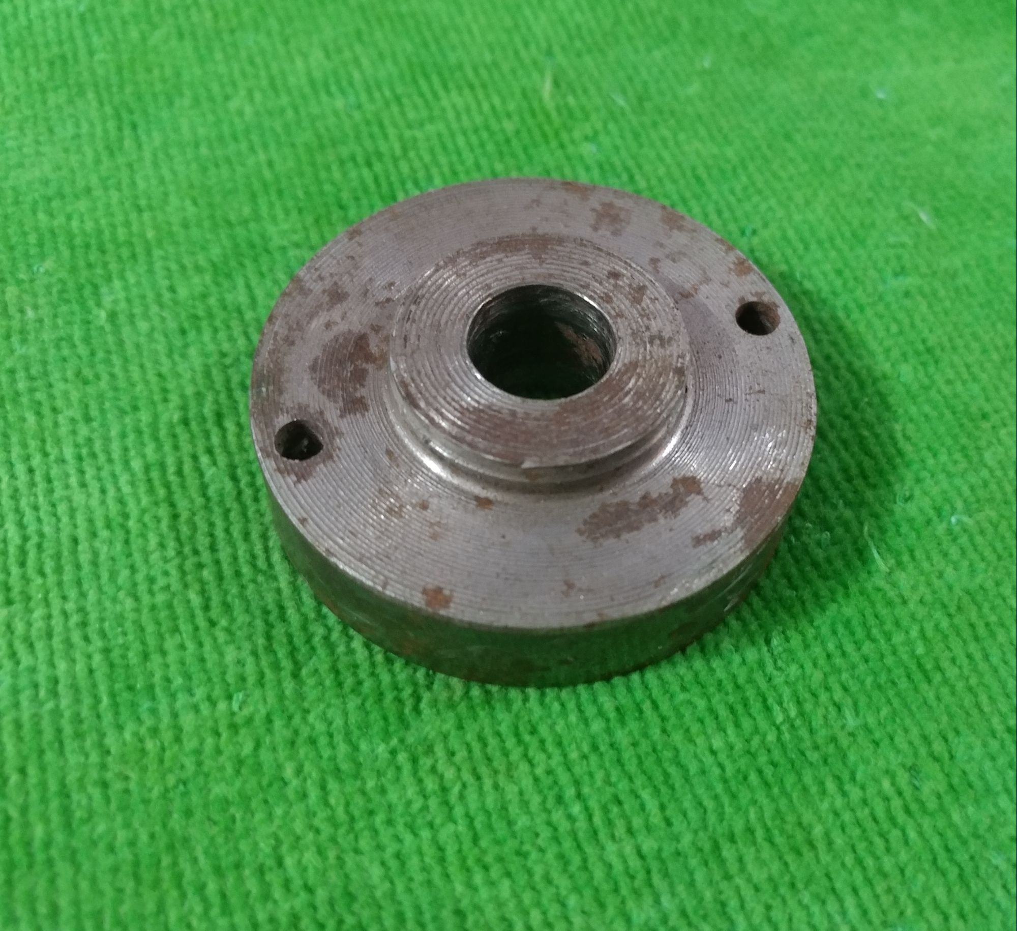

O fabricante do kit recomenda a fixação da polia do ar na polia do carro com um pino elástico de 4mm (incluso no kit). Eu resolvi usar 2 pinos. Para um perfeito alinhamento do conjunto na hora de furar, fiz um guia no torno e furei com furadeira de bancada.
A adição desta polia faz com que o parafuso original ocupe menos rosca no virabrequim. O fabricante do kit não fala nada, mas eu preferi arranjar um parafuso mais longo para compensar. Consegui em uma retífica um parafuso mais longo e de maior resistência, é usado em cabeçotes da MB:
