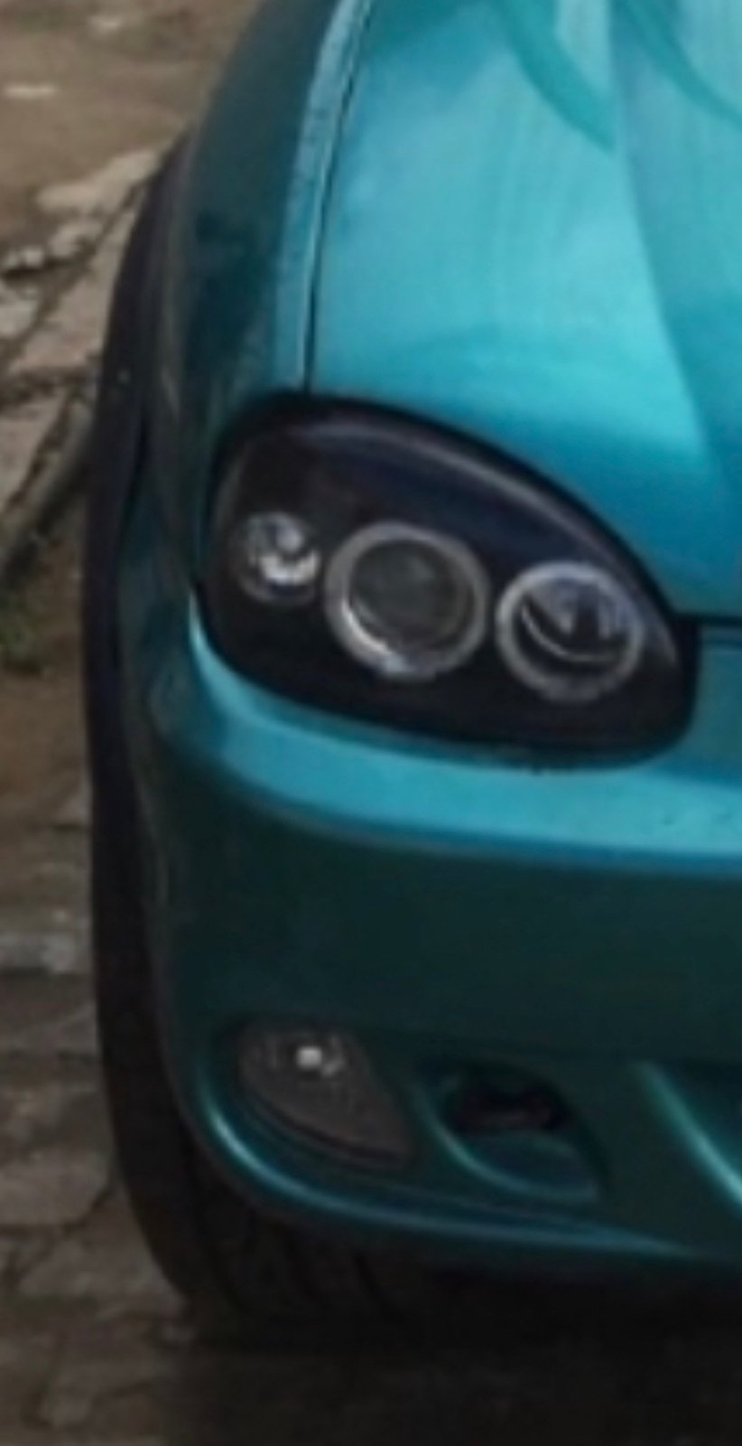

Os faróis são máscara negra com angels eyes ( lente de vidro ) e a lanterna traseira é fumê com lâmpada de neblina conjugada com o farol de milha

Os faróis com angel eyes são customizados ou aqueles que já vendem com os angel eyes (e são dificílimos de encontrar)? Eu usava angel eyes com xenon, era bem bacana. Legal saber que ainda há pickups bem zeladas e mimadas, não é um carro que se vê inteiro por aí, com frequência.

Os faróis já veio com os Angel eyes

Coisa mais linda esse farol, né? Tenho um par deles aqui, igualzinho, parado. Era de quando eu usava com xenon, ficava perfeito por conta desse projetor no farol baixo. Esses angel eyes queimavam direto as lampadinhas, são uma lástima para trocá-las... e há também a sobrancelha né, acima dos olhos... kkk... onde é a lanterna... nunca curti, essa parte eu desligava e usava os angel eyes como faroletes. E as travinhas desse farol, outro ponto fraco. A minha é uma ST 2001 também, mas com o kit Sport... muda pouca coisa... e não veio com ar-condicionado nem com vidros elétricos (eram opcionais), mas veio com janelinha traseira corrediça e rodas de liga leve.

Farol top demais , realmente as travas dos blocos são uma lástima, os leds tô dando sorte então, nunca queimaram, o meu é tudo aceso, sombrancelha e o led também canto, uma vez saiu do lugar o led do Angel eyes, pense numa alausa danada pra colocar kkkk
