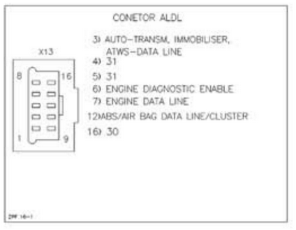

O ALDL só tem de 10 e 12 pinos, correto? O meu conector tem 16 pinos, logo é um OBD2. Se sim, vc sabe por que não lê? Vc já viu uma pane dessas? EU estou com o carro desmontado conferindo cablagem...
O ALDL também tem 16 pinos, assim como há OBD-1 de 16 pinos. Eu já consegui ler coisa ou outra da injeção com scanner OBD-2, mas se lê pouca coisa, como no caso dos Citroen (que precisam do Lexia 3 para uma leitura completa).
Não necessariamente se precisa de um OP-COM (ou Tech2, o scanner original da GM) para ler essas centrais mais antigas. Mas eles tornam o trabalho muito mais fácil. Na página a seguir, há informações de como ler o ALDL com um cabo ALDL-RS232 e mais alguns softwares:
http://aldlcable.com/
O OBD2 foi padronizado em 1994, tornado obrigatório nos EUA em 1996, na Europa em 2001 e no Brasil em 2010. O projeto da Multec IEFI-6 dos MPFI é anterior a isso.Ajarrete escreveu: Segunda-feira 20 2023f Março 2023 09:55:41 PM O meu conector tem 16 pinos, logo é um OBD2.
Observe também que para leitura desta Multec, se usa o protocolo Opel KW82 (Keyword 82)...que não é um dos 5 protocolos compatíveis com OBD-2 (CAN, KWP2000, ISO9141-2, VPW, PWM)
A página 40 dos Diagramas Elétricos de 2010 também mostra que:
Bom, ficou um pouco confuso esse tanto de mensagens, termos, explicações... e também quero fazer uma correção: aquele site americano do cabo ALDL - RS232 (serial) + softwares vale para o ALDL da GM americana. É uma bagunça. Mesmo nos EUA a pinagem dos ALDL varia com os modelos.
Em resumo, o conector 16 vias para os Corsas B com injeção Delphi Multec IEFI-6, que parece um OBD-2, é um conector ALDL-16 (perceba que mesmo fisicamente ele é ligeiramente diferente do OBD-2), com características de OBD-1 e OBD-1.5 mas que usa o protocolo Opel KW82
Para os interessados, subi o documento "KW82 Communication Structure" para o Google Drive em Corsa / Outros materiais / ECU
E no caso específico acima, a melhor maneira de realizar a leitura da ECU é com um scanner do tipo Opcom, software Opcom ou Vauxcom e notebook.
