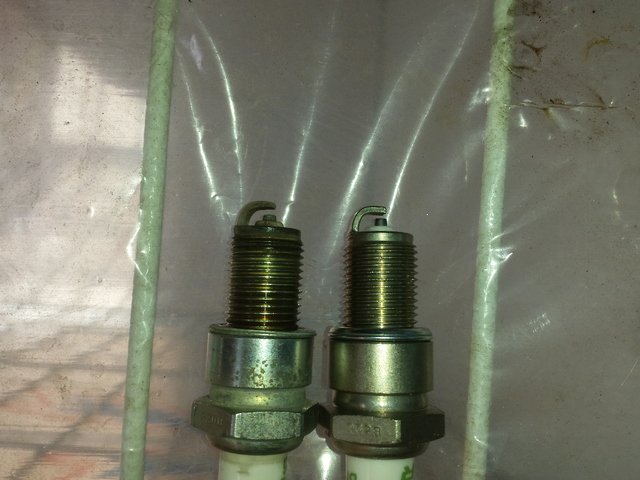

Com a chave catraca, a extensão e o soquete sextavado, retire as velas antigas do cabeçote girando-as em sentido anti-horário. Recomendo utilizar a chave catraca apenas para o desaperto inicial. Uma vez rompido o aperto, prefira utilizar apenas as mãos para retirar as velas. Essa é uma boa hora para analisar o estado da velas, e consequentemente, a saúde do seu motor. Consulte o catálogo da NGK para saber mais.
No caso específico do meu corsa, apesar das velas apresentarem uma coloração dentro dos padrões, impressionou-me a oxidação da rosca/corpo da vela e o desgaste dos eletrodos com tão baixa quilometragem.

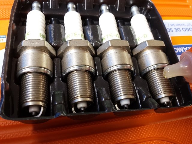

Com um conta-gotas ou algo similar, coloque de uma a três gotas de óleo na rosca da vela de ignição, e com uma escova dental, espalhe-o por toda a superfície da rosca. Eventualmente, retire o excesso com um guartdanapo.

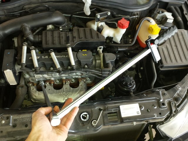

Em seguida, utilizando apenas as mãos, rosqueie a vela no sentido horário até o final do seu curso. E com o torquímetro, a extensão e o soquete sextavado, finalize o aperto com um torque de 27,5 N.m. Coloque os cabos de vela e.... voilà!!!

Boa o torquímetro, já ouvi falar bem desse modelo que usou, é de estalo. Eu uso de vareta mesmo, certamente não é o melhor em precisão mas pra serviços caseiros assim é mais do que suficiente.

Quanto ao torquímetro, para serviços que não necessitam de altíssima precisão, considero esse torquímentro o de melhor custo-benefício do mercado: preço baixo com a qualidade de um legítimo produto Gedore.
