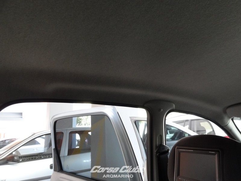

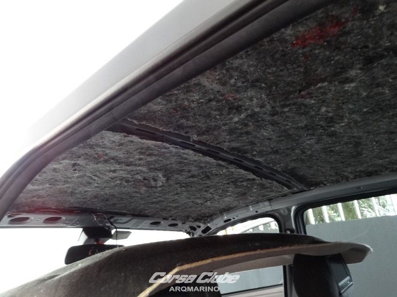

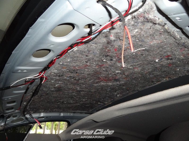

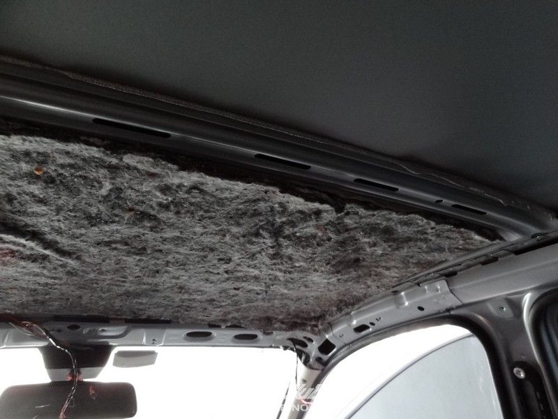

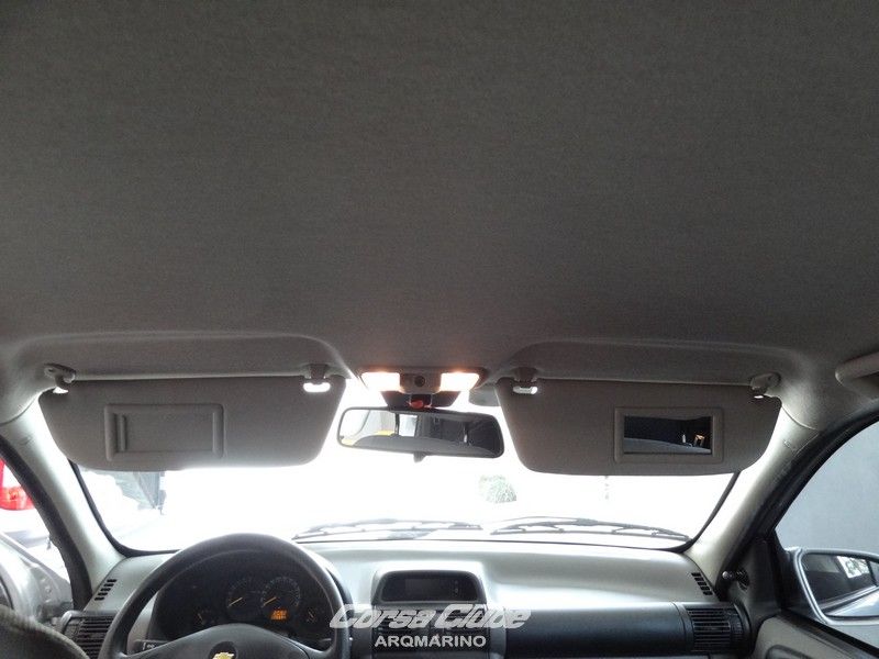

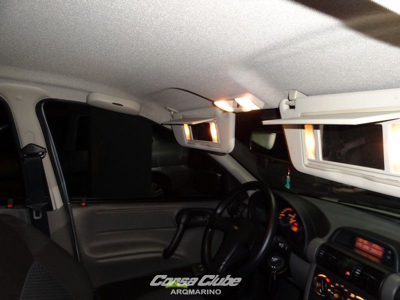

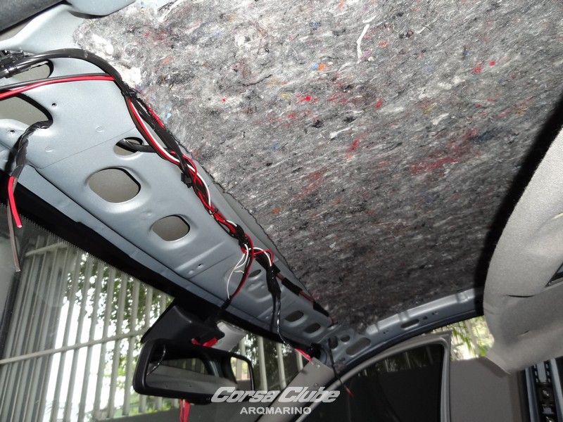

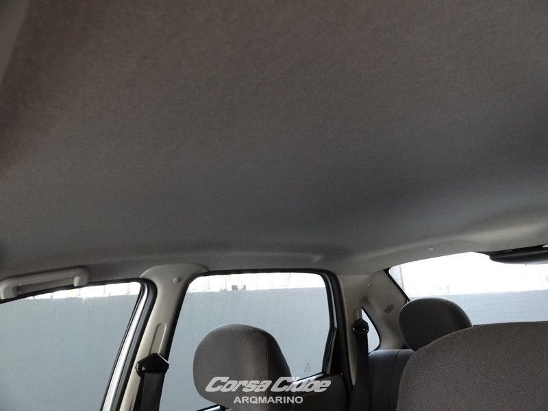

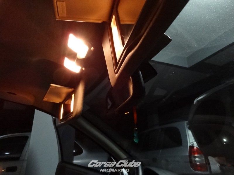

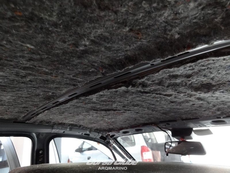

Boa noite senhores,
Hoje foi um dia agitado por aqui, após uma rápida viagem até Floripa, no meu retorno na parte da tarde, resolvi meter a mão na massa e trabalhar no NEW.
Ja queria ter feito esses serviços ha algum tempo, mas alguns UPS ainda me faltavam, e o principal de tudo, me faltava tempo.
Bom, mas as peças que estavam faltando peguei com o amigo Sousaman em Extrema no sábado passado, eram elas: 2 alças de teto traseiras, e a luz de teto traseira.
Tbm me faltava o retrovisor interno eletrofotocromico do Astra/Zafira, pois o anterior que eu tinha instalado no Spirit eu passei pra outro carro. Mas isso tbm não foi problema, contei com a ajuda do amigo Ulisses que conseguiu outro novinho e completinho pra mim diretamente de Umuarama.
Tendo todas as peças em mãos, parti para a empreitada.

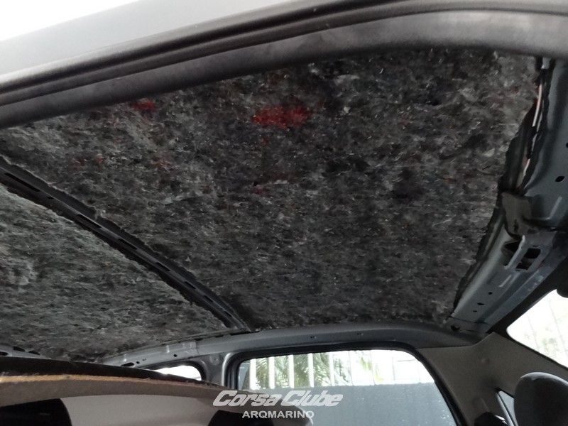

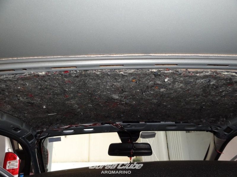

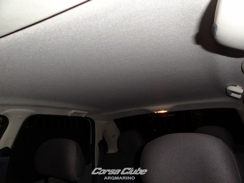

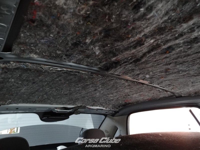

Como alguns itens requerem um chicote elétrico, e eu queria fazer o isolamento termoacústico no teto do carro, resolvi desmontar tudo, baixar a forração e trabalhar tranquilamente.
Vamos as fotos
Tudo original, pelado e no lugar ainda
Alça de teto somente na dianteira
Para sois originais

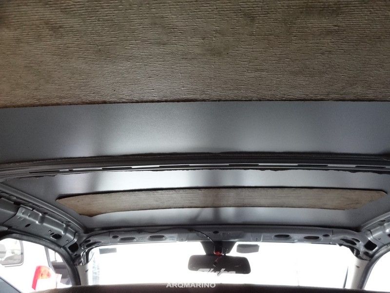

Agora imagens fortes, tudo desmontado
Futuro alojamento da luz de teto traseira

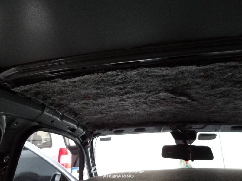

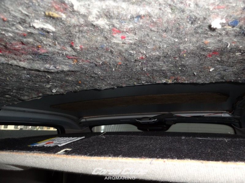

Agora a manta de feltro ja aplicada na dianteira e o chicote montado
Colei essa manta de feltro com cola 3M em Spray, seguindo a recomendação do amigo Marcelo Gomes. Ótima escolha, principalmente pela facilidade na aplicação e pelo fato de não ter cheiro algum
Agora o teto inteiro revestido com a manta

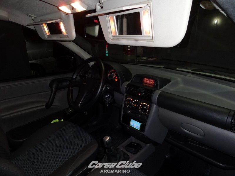

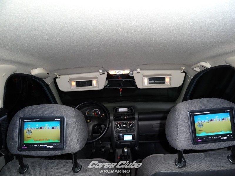

Tudo pronto e montado novamente, ja com a colocação dos UPS tão aguardados, alguns que ja estavam presentes no Spirit porem novos, e outros herdados do mesmo

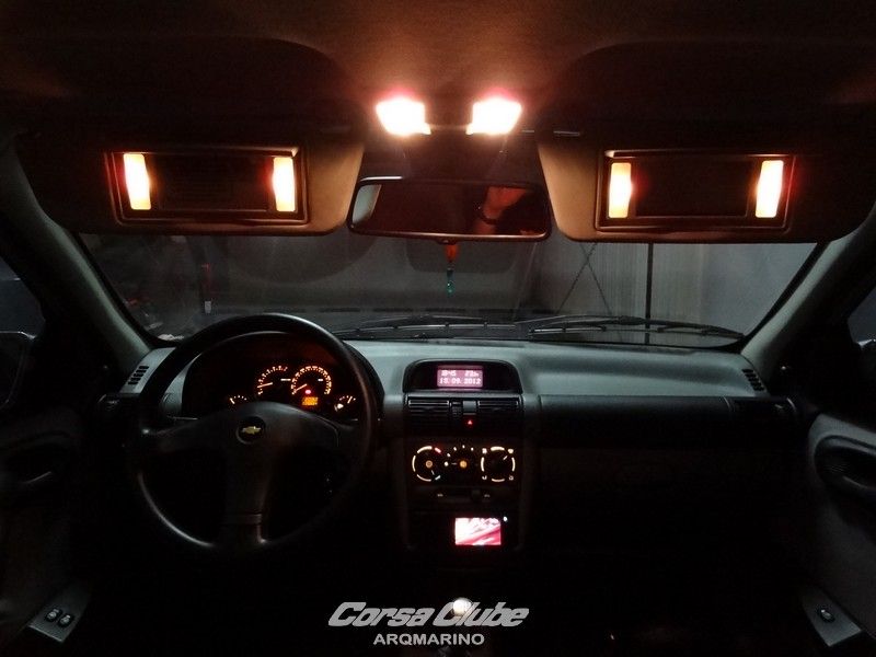

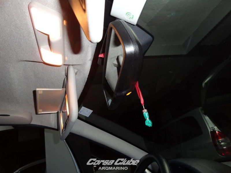

Retrovisor eletrofotocrômico ja instalado e funcionando

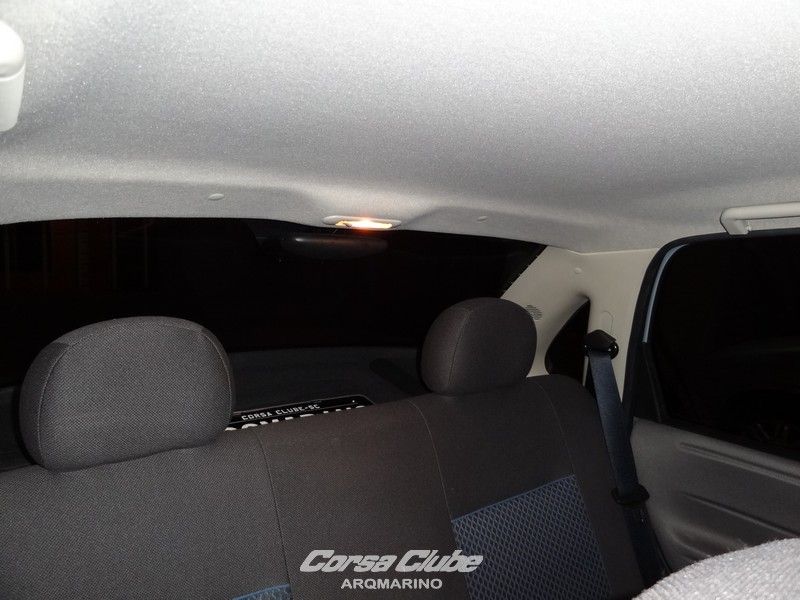

Luz de teto traseira
Mais uma do retrovisor em conjunto com os para sois iluminados
Foto geral do cockpit

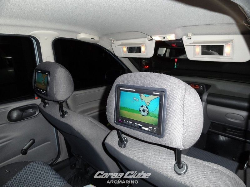

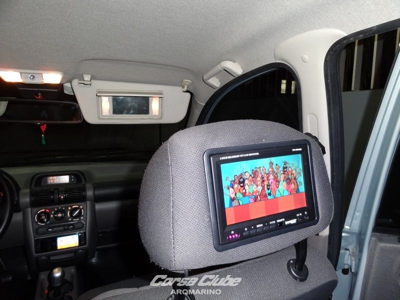

Fotos que eu ainda estava devendo pro pessoal dos encostos de cabeça com as telas de DVD, vieram diretamente do Spirit para o New, que por sorte voltou a ter a mesma padronagem dos tecidos nos bancos
Conjunto completo
Detalhe do porta óculos
Bom, o trabalho de hoje foi esse. Amanhã finalização com a limpeza interna merecida e um belo banho no NEW. Mais tarde, uma sessão de fotos, heheheh.
Grande abraço,
Marino.
