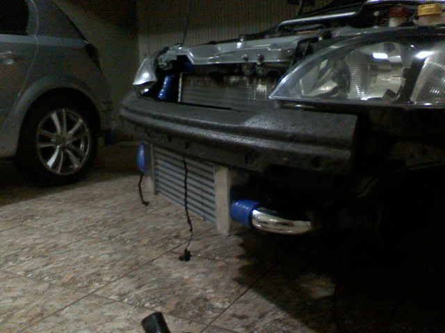

ai vai duas fotos da montagem do intercooler na frente do radiador...fiz tudo na garagem de casa hehe
[/img]
[/img]
[/img]
