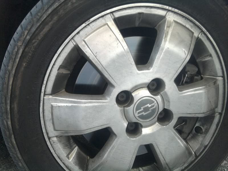

de brinde ganhei um role no "corsinha" do Rodolfo, nao tem nem como filmar, ou vc segura ou vc segura, é uma violencia, o autentico carro de uso sovietico, ja é vermelho
amei o sistem q de freio, quero um igual pra mim
bem em frente a pinca, estao os chumbos do balanceamento socados no martelo pra nao pegar na pinca![]()
