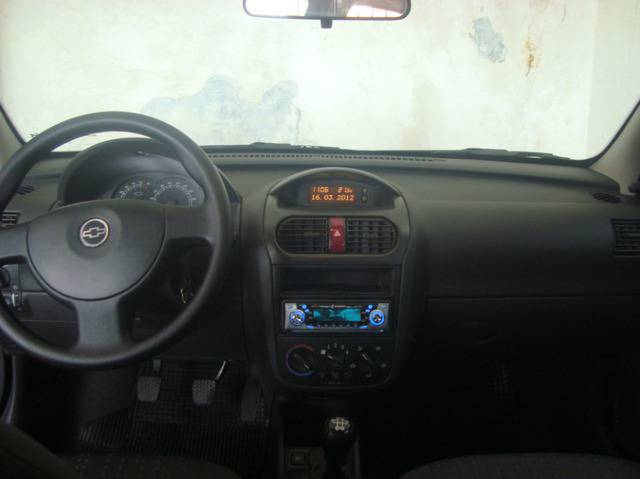

Boa tarde. Foi até uma revenda autorizada da chevrolet, e passa o aparelho, encontraram o modulo do TID porem nao conseguiram realizar a alteração para mid? Tem alguma coisa a ser feita ou o meu carro nao tem como instralar esse equipamento. Meu carro e um Corsa Hatch MAXX 2010 1.4 econoflex. Desde já agradeço a atenção.
- Mensagens: 35
- Registrado em: Terça-feira 14 2011f Junho 2011 07:09:36 PM
- Modelo do veiculo: CORSA WIND 1.0 MPFI 4P
- Ano de fabricação: 2000
Boa noite SOUZAANDERSONSOUZAANDERSON escreveu:Boa tarde. Foi até uma revenda autorizada da chevrolet, e passa o aparelho, encontraram o modulo do TID porem nao conseguiram realizar a alteração para mid? Tem alguma coisa a ser feita ou o meu carro nao tem como instralar esse equipamento. Meu carro e um Corsa Hatch MAXX 2010 1.4 econoflex. Desde já agradeço a atenção.
Realmente não tem como fazer alteração de TID para MID com scanner Tech2, somente trocando o computador de bordo.
Para vc ter uma idéia do que é TID e MID. Segue imagens abaixo para ilustração

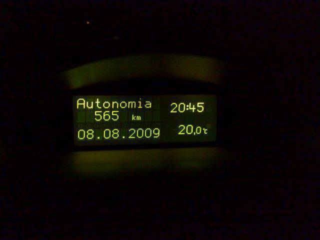

TID (Triple Information Display) ou seja, só mostra Data Hora e Temperatura
MID (Multiple Information Display) ou seja, Cons. Instantâneo, Autonomia, Data, Hora e outras funções
