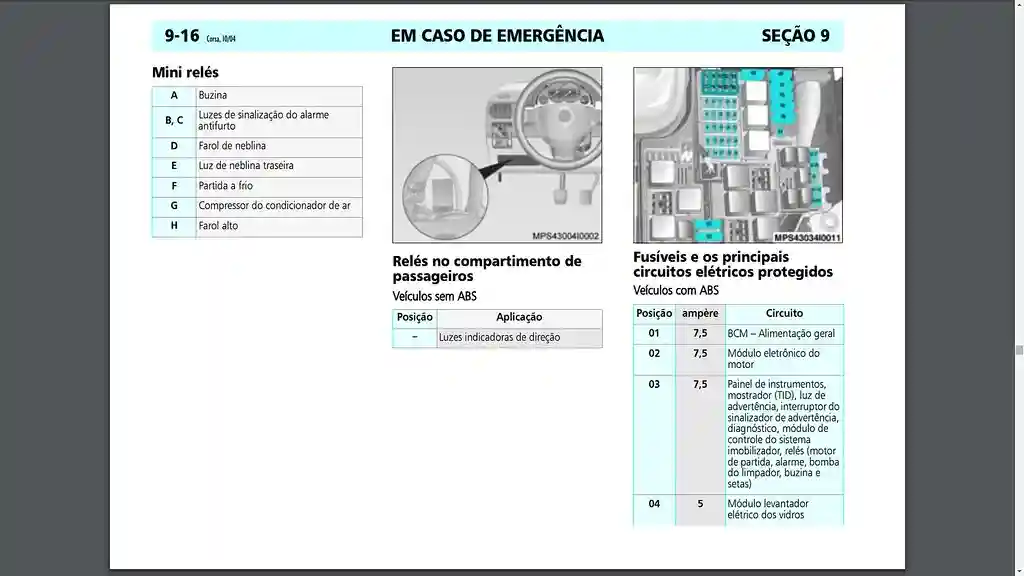

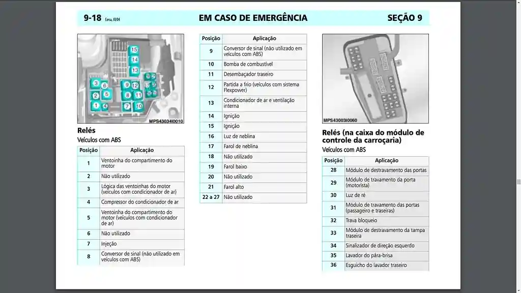

Bom dia pessoal, estou com algumas duvidas em relação a caixa de fusíveis, ao que tudo indica (BCM, itens de série, modelo de chave e alguma outras coisas) como é visto no manual, meu carro (Corsa Sedan 1.0 2003) possui ABS, porém a luz de ABS não acende no painel ao ligar o carro, na verdade não acende em momento algum. e conferindo no manual a posição dos fusíveis reparei que lá o fusível da posição 50 é responsável pelo sistema ABS, mas olhando melhor me parece que alguns fusíveis estão faltando no meu carro, se sim algum tem como me confirmar quais pra que eu faça a reposição ? Depois dou uma sacada na caixa do módulo de controle da carroceria
Essa é a caixa de fusíveis:Imagem
E essas as paginas do manual:
Tenho somente noção básica da parte elétrica do meu carro, mas me parece que faltam alguns fusíveis realmente de acordo com o manual, estou certo ?
Pelo que vejo os fusíveis de numero 8,9,16,17,20,50,51 tem funções que são utilizadas, posso estar errado mas realmente fiquei na duvida com isso.
Valeu pessoal, bom dia a todos :wink:

Se vc reparar, onde estão os locais vagos dos fusíveis/relés, não estão todos contatos metálicos presentes. Vc pode até por o fusível lá, mas não vai alimentar nada.

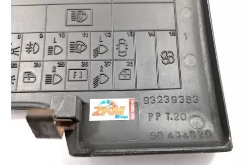

a tampa dela pelo menos é assim?
pq vc usa o manual pra colocar os valores corretos, conforme os opcionais q tem, como é do mesmo ano, as imagens do post inicial devem ajudar
mas te falo se falta na sua e aparentemente tudo funciona, são opcionais q seu carro nao tem q nao precisam dos fusíveis faltantes
