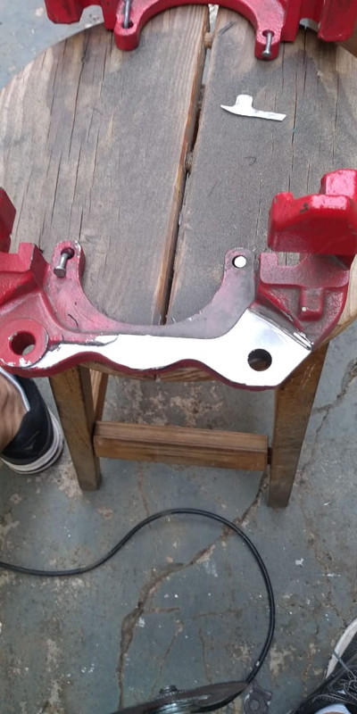

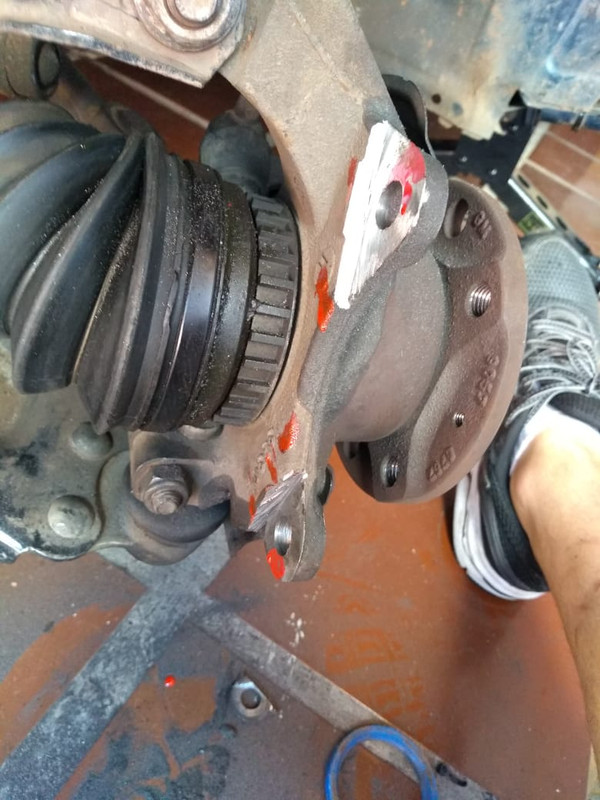

vemos excesso de material aqui, o que não deixava alinhar com cavalete, ai começaram os cortes
em processo de remoção de material
finalizando os cortes e deixando tudo no maximo nivelado possivel
vista superior
parte traseira tambem precisou de um leve passe para deixar tudo padrão

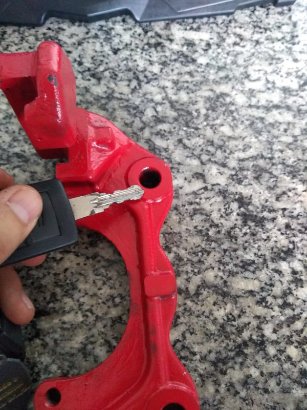

mesmo assim ainda não deu espaço suficiente para o cavalete entrar
então...
( as marcas eu fiz para tentar alinhar e marcar para refurar o cavalete, mas não deu, tive que me virar para marcar com o disco no lugar )

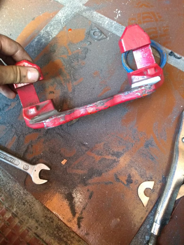

eu não tenho foto dos cavaletes refurado, porque foi uma correria que só
mas depois de refurado, eu peguei um parafuso com porca com travantes, coloquei bastante trava rosca e peguei as maiores arruelas da loja pois P( no caso a tensão ) = F/A, logo quanto maior a area de contato menor será pressão
resultado de tudo montado
