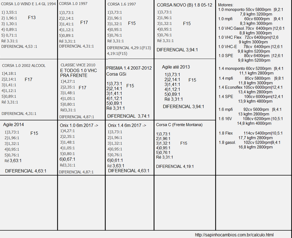

Galera, eu sempre to entrando aqui no forum e procurando informações de cambio. Aproveitei e fiz um compilado com várias informações de várias caixas F1 e os motores tb.
